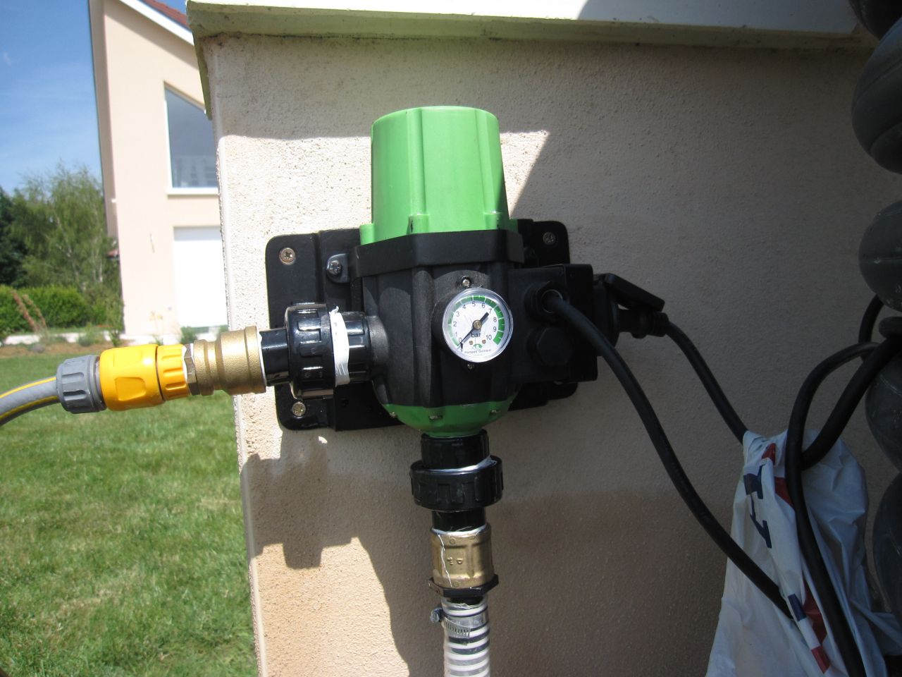

Il s?agit d?un automate de commande et de protection contre le manque d?eau qui arrête automatiquement le moteur de la pompe en cas de manque d?eau. De plus, il automatise la mise en marche et l?arrêt de la pompe ce qui est très utile lorsquon arrose le jardin avec une lance qui permet de limiter la pression de l?eau voire d?arrêter complètement l?arrivée de celle-ci.
A l?ouverture du robinet, la pompe est mise en marche suite à une baisse de la pression dans le système ou à la détection d?un débit. Xenacontrol enregistre le débit dans la tuyauterie, et en absence de débit, arrête la pompe après 10 secondes environ. Outre l?automatisme de commande, une membrane intégrée dans l?appareil assure une réserve d?eau dans le but de réduire la fréquence de démarrage. Un clapet anti-retour maintient la pression dans la tuyauterie de refoulement.
Xenacontrol n?est pas un amplificateur de pression. La pression de sortie est donc celle délivrée par la pompe.
Mais attention, Xenacontrol doit être impérativement installé de façon verticale, dans un endroit sec, hors gel et abrité et ces points importants ne m?ont pas été précisés par le vendeur de chez Cas....ma. Si l?installation verticale sur une pompe de surface est facile à réaliser en vissant Xenacontrol sur l?orifice de refoulement de la pompe, il n?en est pas de même pour une pompe immergée. Pour y arriver, il faut utiliser des tubes rigides en PVC de 25 mm alors qu?on m?a vendu un tuyau souple. Moi naïvement, je pensais qu?il y avait un système de fixation par vis qui permettrait de fixer Xenacontrol à un mur. Mais non il n?y a absolument rien de prévu. Alors j?ai du faire réaliser par un métallier un système d?attache pour pouvoir faire tenir Xenacontrol verticalement contre un mur et il va falloir aussi que je fasse réaliser un cache pour l?abriter de la pluie. Car concevoir un produit d?arrosage de loisir à fixer dans un endroit sec et abrité est à mon humble avis une façon aberrante de voir les choses. Conclusion : je me suis bien fait avoir sur ce coup là !
Débit maximum : 10000 litres à l?heure
Pression maxi : 10 bars ; Pression mini : 2,2 bars ; Tension : monophasé 230 volts
Equipé d?origine d?un manomètre de lecture et d?un câble électrique de 1,5 mètre avec fiche
Xenacontrol protège aussi l?équipement du « coup de bélier ». Il s?agit d?un phénomène qui se produit souvent en cas d?arrêt brusque d?un robinet.
